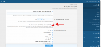

خب حالا بدون ویرایش فایل config.php جلو میریم.
و از این قراره که در تنظیمات یه گزینه ای وجود داره که اگر فعال باشه هروقت بخوایید وارد صفحه ی کنترل مدیرکل شوید باید از تایید 2 مرحله ای استفاده کنید.
برای غیرفعال کردن این گزینه از مسیر زیر وارد قسمت مربوطه شوید.
- پیکربندی
- تنظیمات
- کنترل پنل مدیریت
تیک گزینه ی نیاز به هویت سنجی دو مرحله برای دسترسی به کنترل پنل. را بردارد و روی دکمه ی ذخیره کلیک کنید.

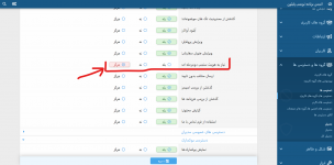

و یه تایید 2 مرحله ای دیگه هم وجود داره که اون برای نمایش انجمنه که هر از گاهی شاید باهاش روبه رو بشید
لذا مسیر زیر رو طی کنید:
- گروه ها و دسترسی ها
- دسترسی ها
- دسترسی های گروه های کاربری
در زبانه ی دسترسی های عمومی ، گزینه ی نیاز به هویت سنجی دومرحله ای رو غیرفعال کنید.
