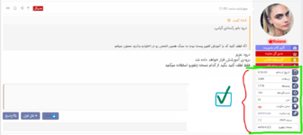

در هنگام نصب زنفورو ، در مشخصات کاربری موجود در ارسالات چیزی نشون نمیده ، گرچه با چند تنظیم و گزینه میشه اونا رو فعال کرد.
دقیقاً همین مشخصاتی که در سمت راست همین ارسالی وجود داره.(که باز هم در گفتگوهای خصوصی هم نشون خواهد داد.)
ابتدا وارد صفحه‌ی مدیرکل شوید ، سپس :
شکل و ظاهر رو انتخاب کنید.
سپس ویژگی‌های استایل رو انتخاب کنید.
سپس در صفحه جدید به پایین صفحه بروید و ارسالات رو انتخاب کنید.
4. گزینه عرض جعبه اطلاعات کاربری مربوط به همون عرض پست‌بیت یا همون مشخصات کاربری هست.
5. و همان طور که مشاهده میکنید گزینه‌های موجود در عناصر اطلاعات کاربری تعیین میکنه که چه عناصر و مشخصاتی در عناصر اطلاعات کاربری یا همون پست‌بیت نشون داده بشه.
6. ذخیره کنید.
نتیجه :
قبل:
بعد:
توجه : من تمامی گزینه های اطلاعات کاربری رو زدم ولی صرفاً فقط گزینه هایی که ورودی دارند رو نشون میده. (به استثنای پسندها و ارسالات و دست‌آوردها که مشخصات اصلی یک کاربر به حساب میان و حتی درصورت صفر بودنشون ، باز هم نشون داده میشن.)
سپاس
به عکس زیر توجه کنید تا تمامی مشخصات و اطلاعات کاربری روبه صورت کامل مشاهده کنید.
