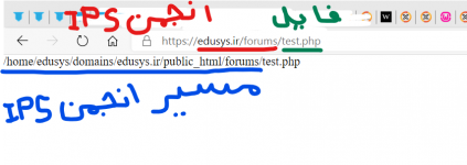

برای پیدا کردن این آدرس باید به هاست مراجعه کنید
مثلا من به هاستم رفتم و صفحه روت انجمن یه فایل به نام test.php ساختم و کد زیر رو داخلش قرار دادم.
PHP:
<?php
        echo    $_SERVER['SCRIPT_FILENAME'];
و این رو بعد از آدرس انجمنوبنویسید و باز کنید.
تا با تصویر زیر مواجه بشید که مسیر رو بهتون میده (برای وارد کردن مسیر در فیلد مربوط اسم این فایل رو حذف کنید.)
نکته : به رنگ آمیزی دقیت کنید.
آدرس مربوط به انجمن قبلی اینجانب به صورت زیر می باشد.
/home/edusys/domains/public_html/forums

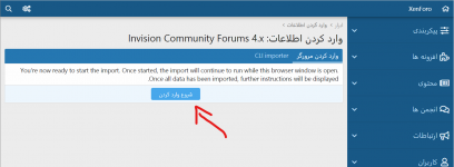

الانی که همه تنظیمات صورت گرفته میتونید عملیات تبدیل رو در صفحه ی جدید انجام بدین
توجه : صفحه ی مرورگر رو باز نگه دارید.
عملیات که انجام بشه صفحه ی زیر براتون باز میشه
و باید روی نهایی کردن عملیات کلیک کنید.
صفحه ی باز میشه که میگه وارد کردن اطلاعات یا همون انتقال اطلاعات کامل شد.
