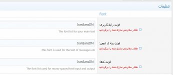

در این دو قسمت نام فونت را وارد میکنید
در مرحله بعد مسیر فونت ها رو مشخص میکنید و به فونت هایی که آپلود کردید توجه کنید چون به حروف بزرگ و کوچک حساس هست
و در مسیر شکل و ظاهر > خصوصیات استایل > فونت شما باید نامی را که در font-family قرار دادید وارد کنید یعنی IranSansDN

جناب داریوش با درود. خواهش می‌کنم به اسکرین شات هایی که گرفتم توجه بفرمایید.
من دقیقا و مو به مو فرمایشات شما رو انجام دادم اما دریغ از ایجاد تغییر در فونت. در مورد پوشه ی تست هم متوجه فرمایشتون نشدم آیا پوشه ی تست هم باید ایجاد بشه؟ و اگر جواب مثبته در کجا؟ در ضمن جهت اطلاعتون من از ورژن ۲.۱.۹ زنفورو استفاده کردم.

مشکل رو فکر کنم فهمیدم !
توی پوشه فونت دیگه پوشه ای نسازید و مستقیما فونتها رو کپی کنید الان چون شما پوشه جدید ساختید آدرس عوض شده وشده:
data/fonts/IranSansDN.eot/IranSansDN.eot
اون مثال تست رو برای آموزش زدم تا متوجه بشید که جریان مسیر دهی شکل کلیش چی هست و نیاز به پوشه تست نیست

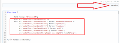

پوشه extra.less کجا هست ؟ میشه راهنمایی کنید
باسلام
پوشه نیست!
extra.less رو در صفحه ادمین و در بخش شکل وظاهر و الگوها (قالبها)پیدا خواهید کرد
