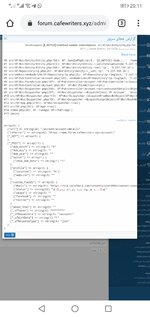

درکنترل پنل خطاهای زیر میاد
بررسی کردم مشکل از سمت سرور بوده
خطاهای مربوط به MySql هم ارسال شده بود
به میزبان بگید اگر از نسخه قدیمی MYSQL یا MariaDB استفاده میکنند
حتما بروز کنن چون هم به لحاظ امنیتی و هم سرعت داستانش غم انگیز است
حالا بعدا باز باهاتون هماهنگ میکنم درست شد سرور باید چک کنید ببینید
نوع Storage Engine سرور MySQL تون چی هست اگر MyISAM بود تبدیل کنید به InnoDB

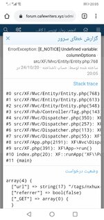

درود نامشخص هست
لیست افزونه ها و یک تصویر کامل از خطا بدید یا لاگ را در txt بریزید برای ما بفرستید.
ولی در مجموع این خطا نیست یک جور اطلاعیه هست!
که در سه سطح ارائه میشن که ریسکشون Moderated هست
در مجموع اگر کاستوم دولوپمنت هست اگر افزونه هست یا از خود زنفرو
متغیرها را در ابتدای تابع تعریف کنید تا در صورت عدم وجود رکورد متغیرها وجود داشته باشند و خطایی دریافت نکنید. مقادیر null را در آرایه برگشتی بررسی کنید.
