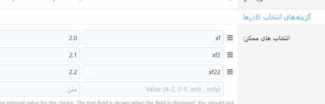

یه شات از تنظیماتی که این ارور میده رو بگیرید و بفرستید.
داره میگه وقتی داری منوی رادیویی یا کشویی انتخاب میکنی
حداقل یک گزینه باید وارد کنی/
اونجا یه قسمت گزینه داره که سمت رایتش شناسه گزینه رو وارد میکنه و در سمت چپش اسم گزینه رو مینویسی
به صورت شکل زیر:
