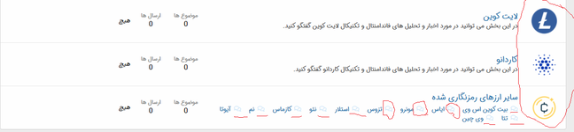

سلام این افزونه تغییر دلخواه آیکون انجمن D.C Style - Custom Node Icon نصب کردم آیکون انجمن های اصلی رو که عوض می کنم نمایش می دهد ولی انجمن های زیر انجمن رو نه آیکون رو در صفحه اصلی انجمن نمایش نمی دهد لطفا راهنمایی کنید در عکس مشخص کردم این زیر انجمن ها اگر انجمن اصلی شون کلیک کنید می توانید در صفحه اصلی آیکون ها شون رو ببنید که من اضافه کردم و نمایش می دهد ولی در صفحه اصلی انجمن من دوست دارم آیکون زیر مجموعه هم نمایش بدهد لینک انجمن اصلی این عکس در ضمن این گزینه ام در تنظیمات فعال کردم Enable icon for sub nodes

برای زیرتالارها فقط درصورتی که حالت منوی شناور یا همون حالت لیست پاپ‌آپ رو داشته باشند ، آیکون نشون میده.

ممنون این حالت لیست رو نگاه کردم زیاد جالب نیست هیچ راهی ندارد به حالت لیست زیر انجمن نمایش بدهد به همراه آیکون دلخواه مون؟

ظاهراً اون حالتی که شما مدنظرتونه در این افزونه گنجانده نشده

این هم نتیجه و خروجی
البته این مورد بسیار سلیقه ای هست ولی در بین افزونه ها این ظاهرا کم مشکل تر از همه هست

من نمی دونم انجمن من نسخه چند است roxana برام نصب کرده الان چند روزه اصلا نیومده تو انجمن از کجا بفهمم نسخه انجمنم چی است ؟ من دقیقا همین نحوه نمایش رو لازم دارم
