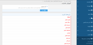

مثلا من یه تالاری انتخاب کردم:
و سپس در صفحه‌ی جدید ، گروه های کاربری رو برات لیست میکنه.
و باید برای تک تک گروه ها به دلخواه خودت دسترسی‌ها رو تعیین کنی.
رنگ قرمز یعنی براشون دسترسی جدیدی تنظیم شده.
مثلاً به گروه های عادی ات دسترسی ها رو باید روی نه بذاری
و برای گروه ویژه دسترسی رو روی بله
** منظور از inherit یا به ارث...
