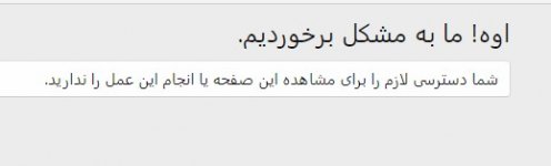

سلام بر شما.
مشکل من به این شکله که وقتی وضعیت کاربرو معتبر تنظیم میکنم برای کاربر مینویسه اوه! ما به مشکل برخوردیم
وقتی وضعیت رو به منتظر تایید ایمیل تغییر میدم ایمیل ارسال نمیشه.
گاهی ایمیل ها در پوشه هرزنامه هستند. میتونید تایید کاربرارو رو حالت دستی بزارید
مشکل عدم ارسال ایمیل از سمت هاستم هست
مشکل دوم مربوط به دسترسیها بود، برای کاربر سطح دسترسی خیلی پایینی درنظر گرفته شده بود همه گزینه ها روی نه تنظیم شده بودن.

سلام بر شما.
مشاهده فایل‌پیوست 10215
مشاهده فایل‌پیوست 10216
